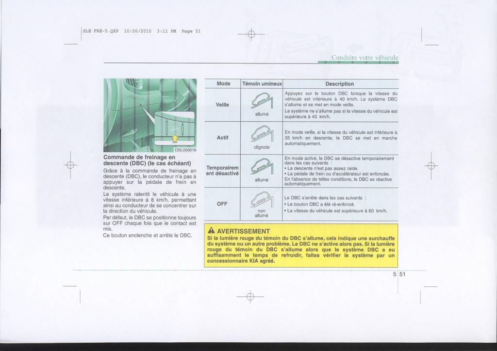

Aide a la descente :

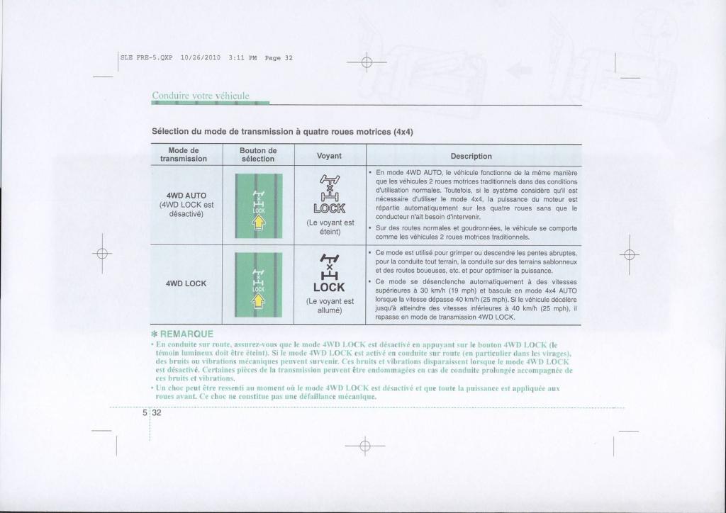

Je ne comprends pas ... le mode 4x4lock se désactive automatiquement quand la vitesse est supérieure à 30km/h...
Tandis que la remarque signale qu'il faut le désenclencher manuellement sur route...
Y a truc ?

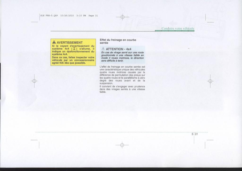

 comme sur tucson / santy / IX 35  et cie 4 wd  , rappel toi , le membre qui roulait tout le temps en 4 WD enclenché croyant que comme ça , il avait une intégrale , il avait du jamais rouler sous 35 kms h en virage celui ci , la surprise est la  , on se retrouve avec   un suv qui vibre / renâcle  et veut aller tout droit  si on fait pas gaffe

oui je me rappelle bien mais ... je ne comprends pas la nuance écrite entre le fait qu'il se désactive au-dessus de 30 km/h ... et qu'il faille le désactiver manuellement.
Il y a de l'illogique quelque part, non ? c'est l'un ou l'autre puisqu'on le positionne volontairement en mode lock sous 30, mode qui se désactive seul au-dessus de 30... Rolling Eyes

C'est noté en remarque sous les dessins , on ne doit s'en servir qu'en cas extrême et le désactiver après sous peine de détériorer les éléments de la transmission , quand je dit et répète qu'un vraie traction intégrale permanente c'est le summum  , c'est justement pour  ne  pas être limité en vitesse pour rester en 4 WD et éviter ces désagréments de rester les roues bien droite , ne pas prendre de virage serré  etc ..............

  c'est pas clair ce qui est noté en remarque  en vert sous le scan des dessins , je l'ai refait + clair , il faut pas rester en 4 WD bloqué  sous peine :
1 subir des réactions violente quand la vitesse retomberas sous 35 kms / h , être surpris et ce foutre en l'air
2 Abimer la transmission  si jamais le système se reconnecte en virage par  exemple  toujours sous 35 kms/h , au dessus comme le système se déconnecte tout seul , tu sens rien  et craque

c'est toujours pas clair et c'est pas le scan...

Arf,je vais tenter d'être plus clair Okay
4WD bloqués : au-dessus de 35Km/h, tu repasses en deux roues motrices sauf si l'électronique estime avoir besoin des 4 roues (sol glissant, ...). Par contre, tu reviens
                          en 4 roues motrices systématiquement si ta vitesse redescends en dessous de 35 Km/h (ou 40 Km/h, à vérifier). Le système n'est donc pas désactivé et
                          bascule systématiquement de l'un à l'autre au seuil des 35 km/h.
4WD non bloqués : le système passe automatiquement en 4 roues motrices si besoin.
La différence entre les deux est le fait de rouler systématiquement en 4 roues motrices en deçà de 35 Km/h (ou 40 Km/h, à vérifier).
J'espère que c'est plus clair pour toi Hermine ;o)
J'ai également pris la version AWD, version plus sécurisante dans certaines conditions climatiques avec la possibilité de se sortir plus facilement
de situations scabreuses. De plus, le fait d'être en deux roues motrices la plus part du temps ne pénalise pas trop la consommation (seul le surpoids
de la transmission intervient).
