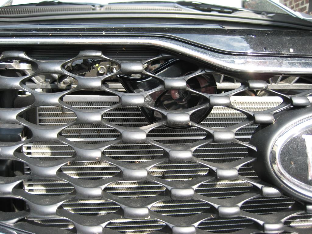

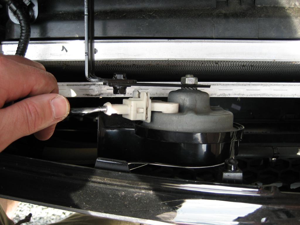

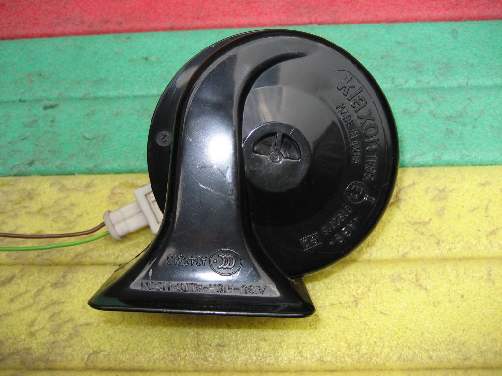

Bonjour à tous,
Voilà j'ai installé mon nouveau klaxon ce week-end ( modèle de Citroën C3 récupéré sur une épave ) Very Happy
C'est vraiment le jour et la nuit avec l'ancien. Razz
Démontage
Le nouveau klaxon
Mise en place du klaxon sur le support
Et voilà il reste assez discret derrière la calandre
Bien à vous.
