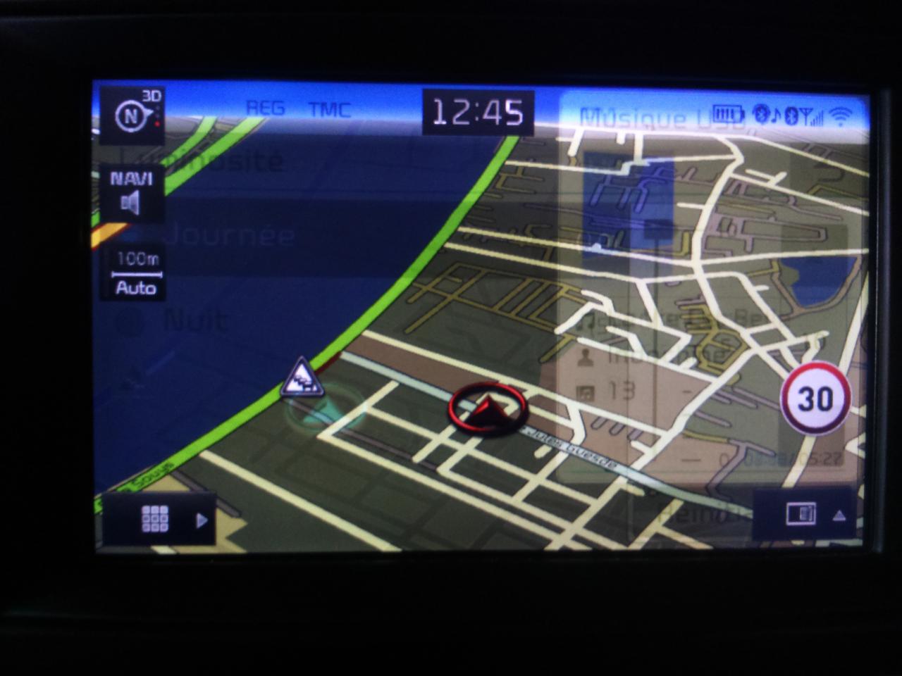

Tout à l'heure, d'un coup, l'écran est devenu très sombre, puis plusieurs images se sont superposées.
J'ai maintenant un écran très foncé avec plusieurs images "latentes" en superposition...
J'ai essayé de couper, redemarrer moteur, mais rien à faire....
