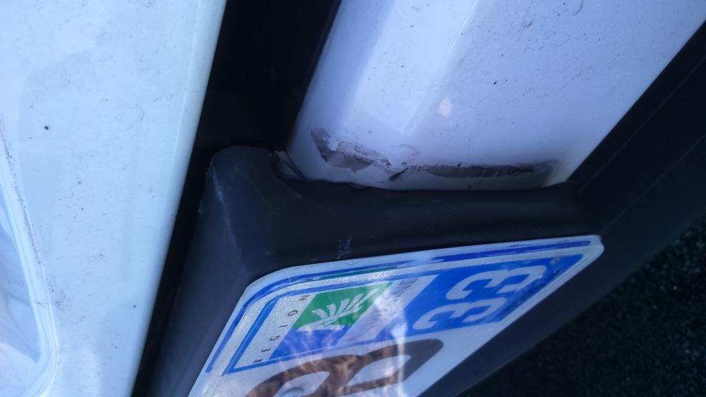

J'ai eu une petite mésaventure et j'ai le parechoc avant qui c'est légèrement fendu juste derrière la plaque avant.
Je voudrai le renforcer, voir le réparer avant que cela ne s'aggrave.
Pour ça, je doit avoir accès derrière.
Est ce quelqu'un sait comment faire ?
Je vais déjà sortir la plaque et son support.
Mais pour réparer derrière ? Par dessus, par dessous, que faudrai t il démonter et comment ?
