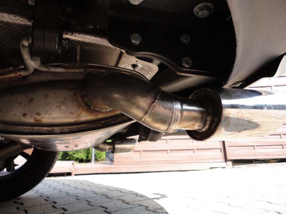

Shocked    sévère ce centre de controle !
le mien de decembre 2011 avec 90000 km en a déjà subi 2 et vierge à chaque fois (sauf anti brouillard éclaire trop bas)
à noter que je le passe sans enlever un boitier racechip et qu'il a un echappement d'origine modifié avec une double sortie
bonsoir ta pas un plan de l echapp

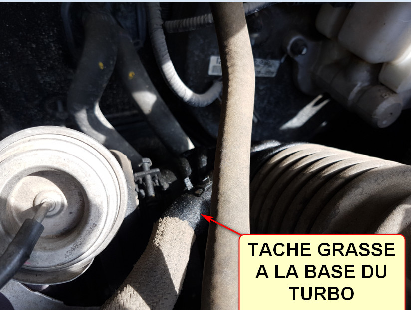

Bpascal : En fait, il y a une légére fumée qui sort derriére l'injecteur quand le moteur tourne.
Et, il y a aussi une tâche grasse à la base du turbo :
Merci à vous !

Bonjour la durite derrière la injecteur de droite c'est le dégazage moteur pour que le moteur avale les vapeurs d huile contre la pollution si c'est gras noirâtre peu être la durite fissurée à la base du colier de serrage

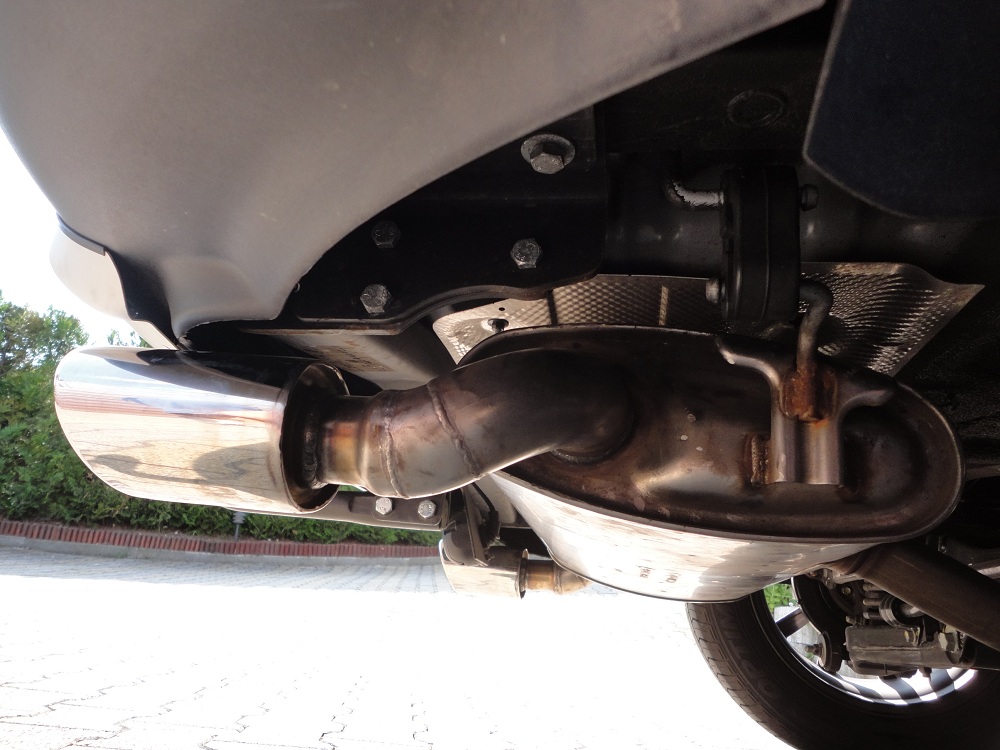

Bpascal a écrit:
      voilà quelques photos
