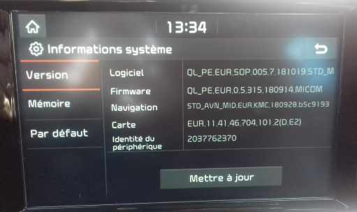

Bonjour  ccricri , maintenant que j'ai l'information de la version, quel renseignement cela me donne t'il ?
j'ai une photo des informations système , si je la poste , peut on me dire si c'est la bonne version qui est installé ?
d'avance merci

Re bonjour, je ne connais pas le système navigation KIA, pouvez vous me dire à quand correspond la version que j'ai.
La voiture a une dizaine de jours et je souhaiterais réagir de suite . ( j’essaie de vous mettre une photo de la version que j'ai )
D'avance merci à vous.

PostPosted: Tue 14 May 2019 - 13:32    Post subject: Info gps svp Reply with quote
Votre système ne semble pas à jour
Image d'un système à jour (Software et Map)
Liens pour téléchargements:
Kia Gen5x Software 2019:
https://yadi.sk/d/O2KtuDYFJfou1Q
Kia Gen5x Carte 2019:
https://yadi.sk/d/5aomjykpHufABQ
Mode d'emploi des mises à jour :
1- MàJ SoftWare : décompresser "Kia_Gen5x_Software_2019.rar" sur une carte SD (8 GO Mini ou plus)
   Introduire la carte SD et démarrer la voiture.
   La mise à jour se fera automatiquement.(environ 15 Minutes)
2- MàJ Map : Décompresser "Kia_Gen5x_Map_2019.rar" sur une carte SD (32 GO Mini)
   La carte SD doit rester à demeure.
Nota les cartes SD doivent être formatés en FAT
Amicalement
