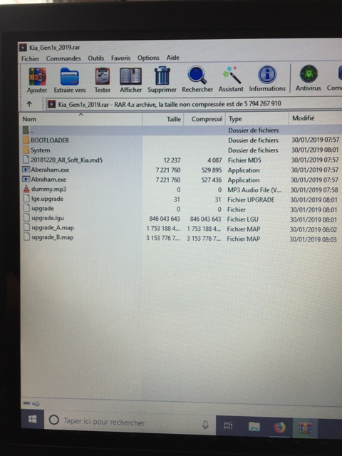

Voici la photo de tous les fichiers une fois décompressé. Faut-il tout mettre sur la clé USB, et l'inserer ensuite dans le lecteur USB du véhicule pour lancer la mise à jour.

PostPosted: Sun 22 Sep 2019 - 17:13    Post subject: Mise à jour GPS - SPORTAGE 3 de 2010 Reply with quote
Oui, la mise à jour est totale.
Oui, j'ai tout ça sur ma clé.
Oui, il faut mette la clé sur la prise USB du tableau de bord, je me répète, quand le moteur est en marche, et répondre OK au lancement de la mise à jour.
Les fichiers font à peu près 6G et j'ai mis ça sur une 8G.
