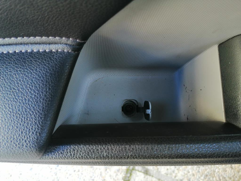

Premierement declipser le tweeter.

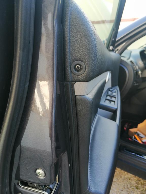

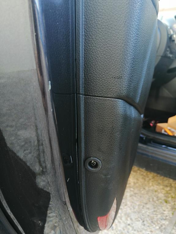

Puis il y a 4 vis a demonter .

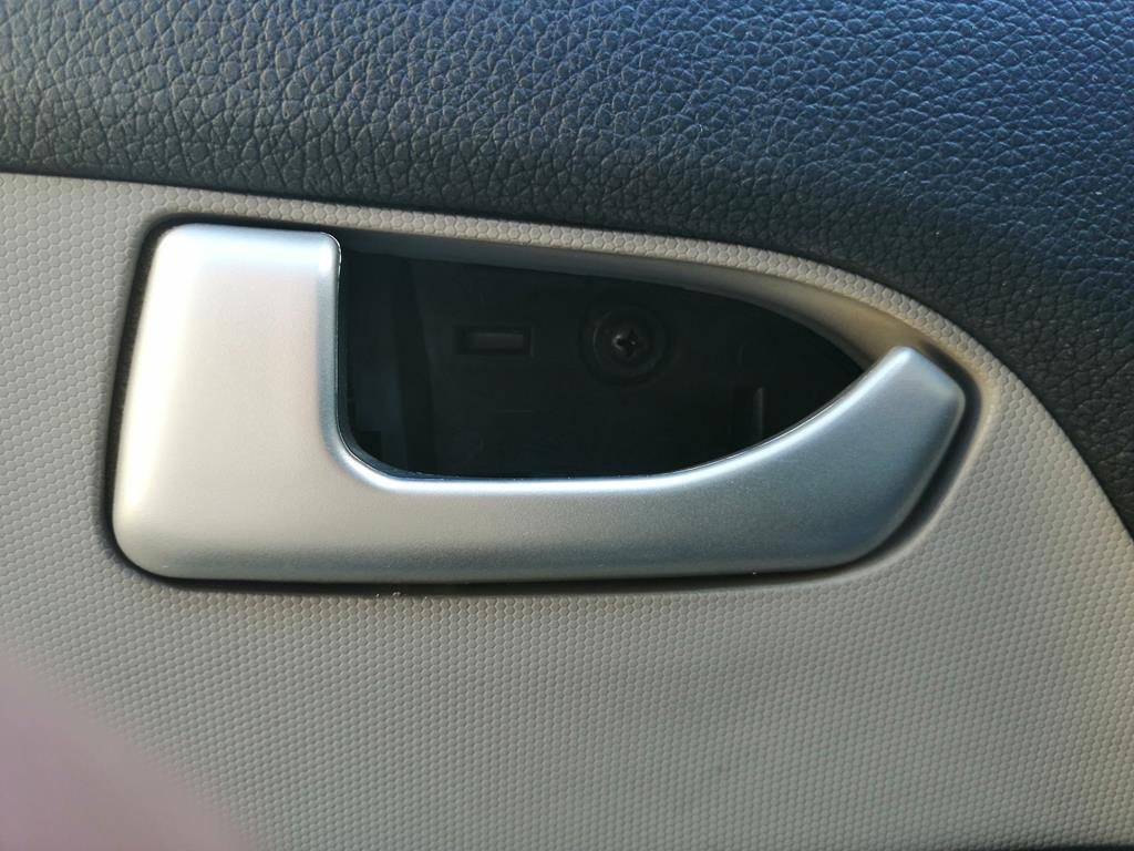

1 derriere la manette d'ouverture de porte (il y a un cache en plastique devant)
1 au fond de la poignée.
2 le long de la portiere derriere les petits caches.

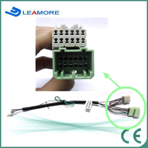

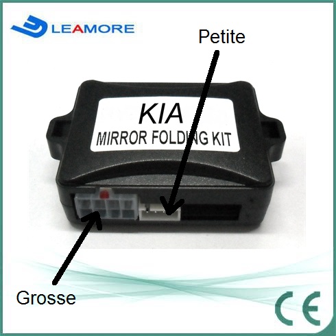

Et on arrive au plus compliqué , sur le module il y a 2 prises , 1 grosse et une plus petite
les faisceaux sont precablés , brancher la grosse prise et la petite sur le module , sur la grosse prise il y a 1 seul fil non raccordé , il faut le raccorder au fil du mecanisme d'ouverture de la serrure de porte
situé en haut a gauche de la porte . Debrancher la prise et enlever de l'isolant pour avoir un bon accée aux fils. Sur mon véhicule (2014) De memoire la prise comporte 4 fils , le fil de signal d'ouverture est le bleu.
dans le kit il y a des connexions rapides ,mais j'ai préféré faire une petite soudure.
Pareil sur la petite prise ,sur celle la un seul fil de connecté , il est a raccorder au fil de signal de fermeture qui sur mon vehicule est l'orange.
Raccorder le panneau de portiere en branchant le faisceau du module au faisceau d'origine des retroviseurs . faire un essai avant toute soudure ou remontage du panneau.
