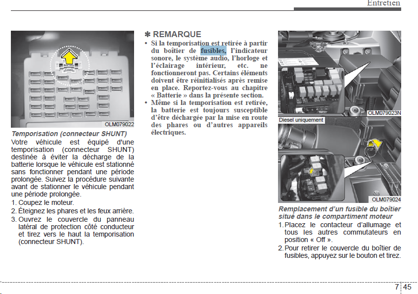

regarde dans le carnet utilisateur si tu as cette même possibilité de mettre le véhicule en mode parking comme sur l'IX35...
