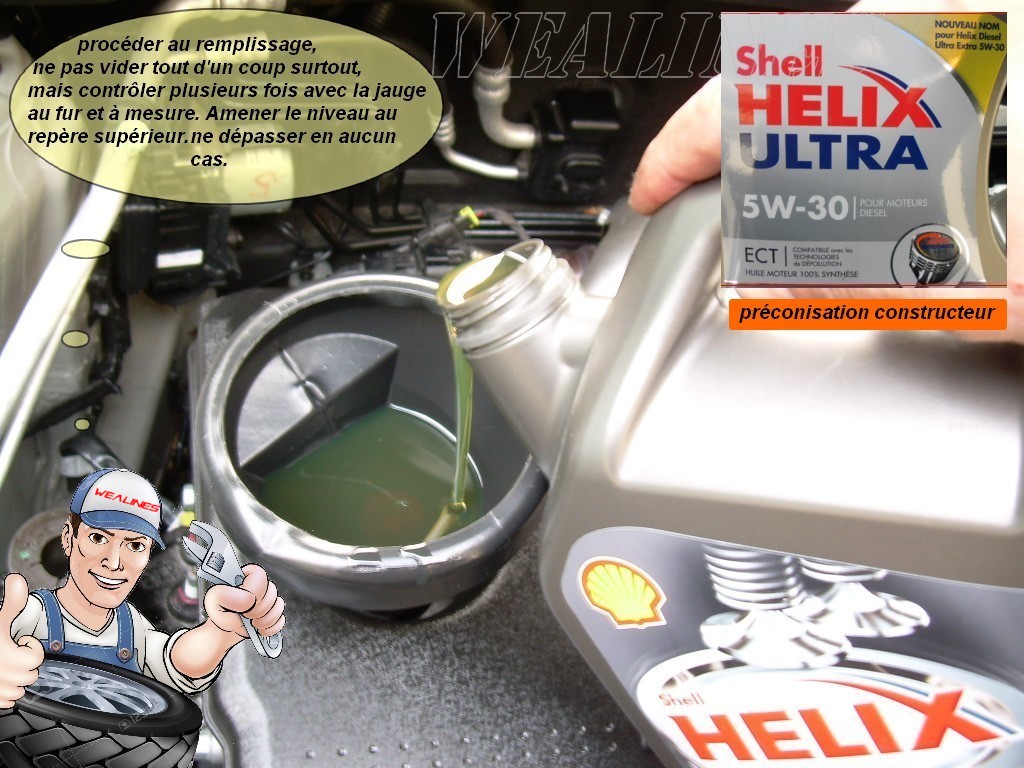

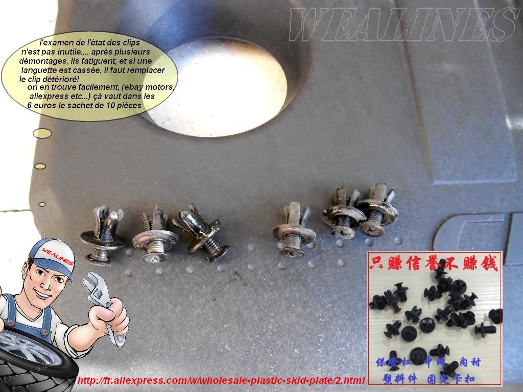

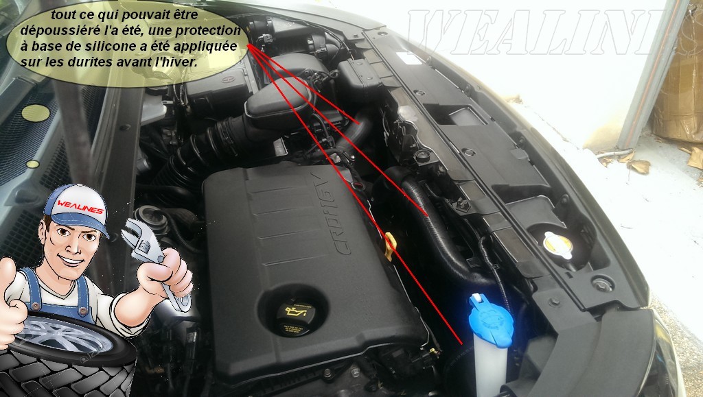

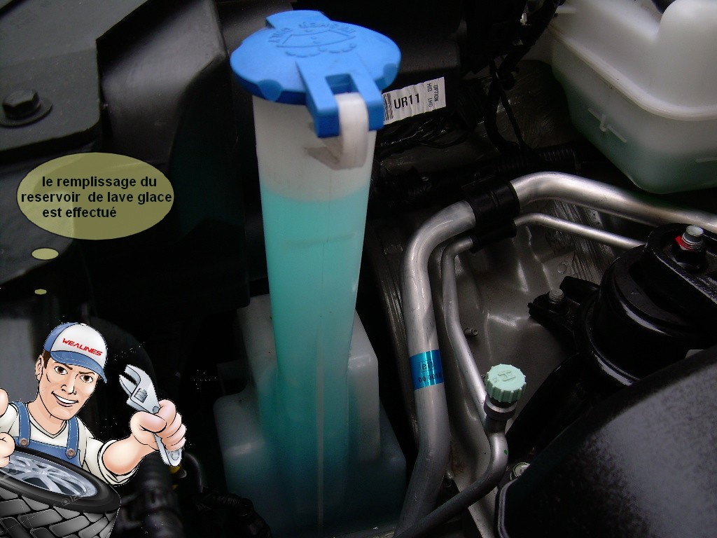

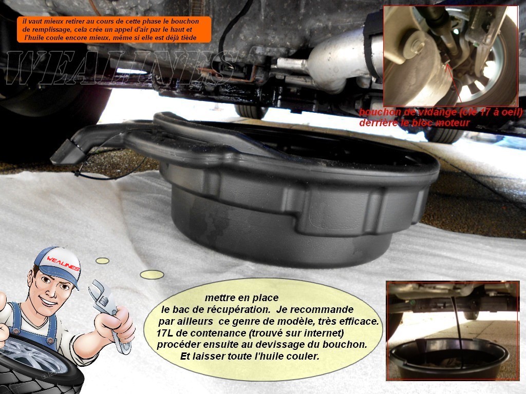

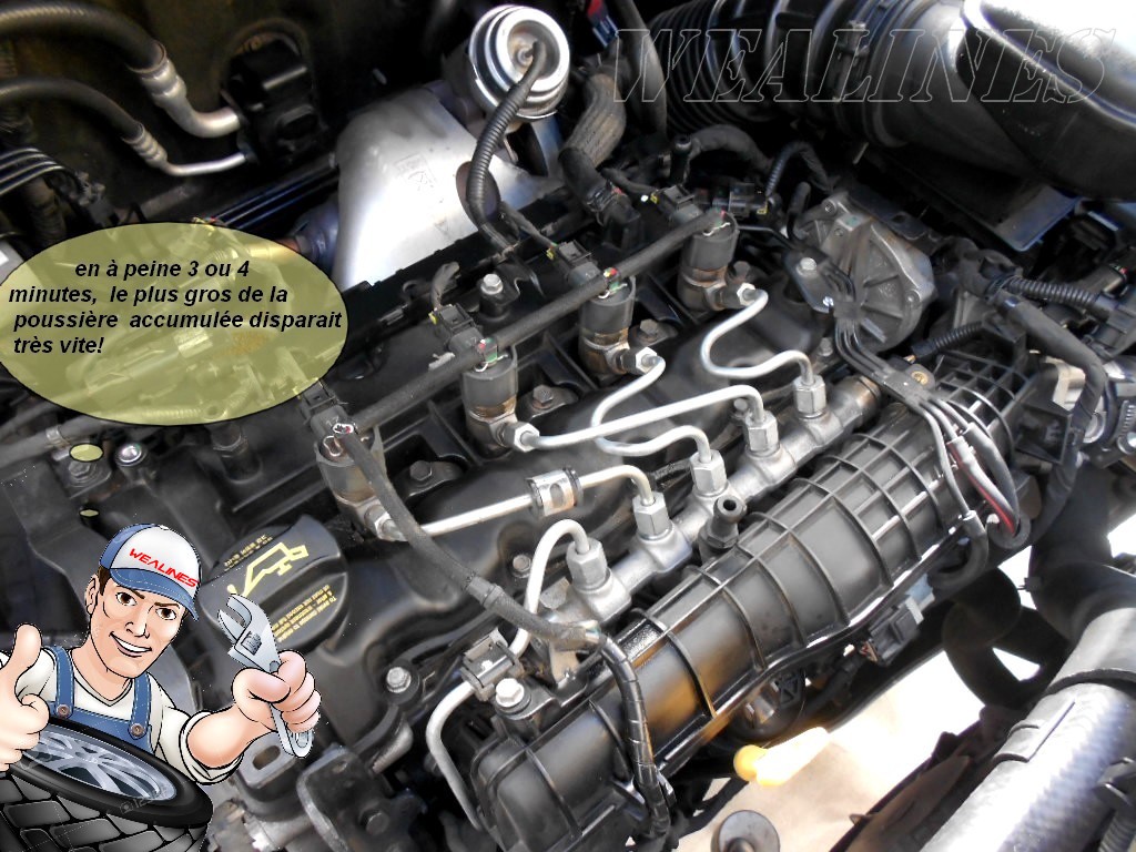

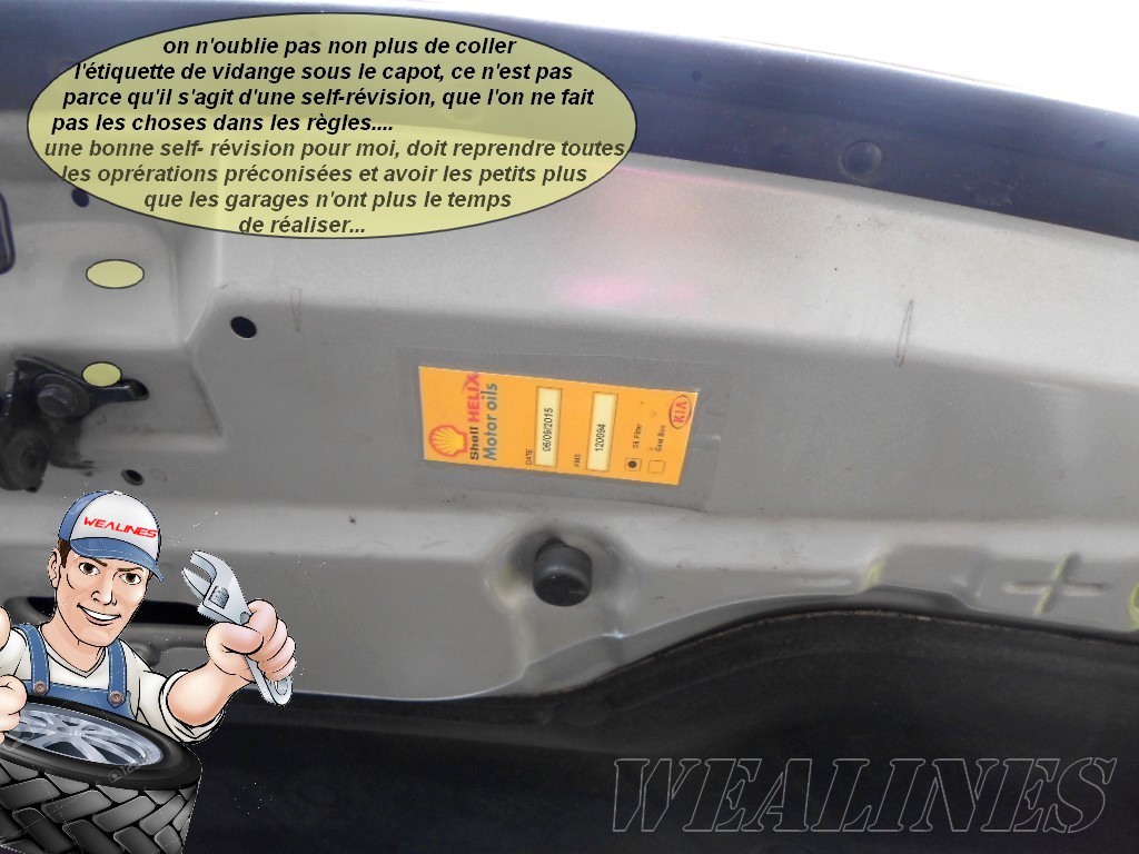

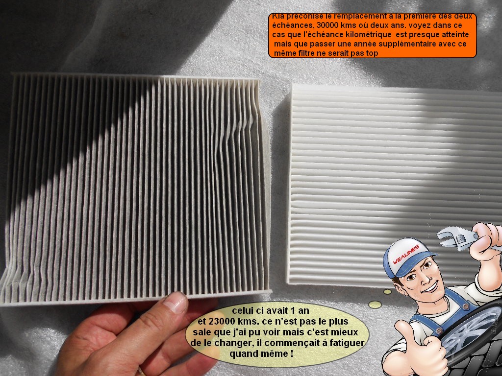

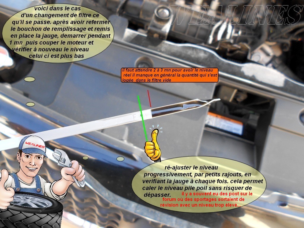

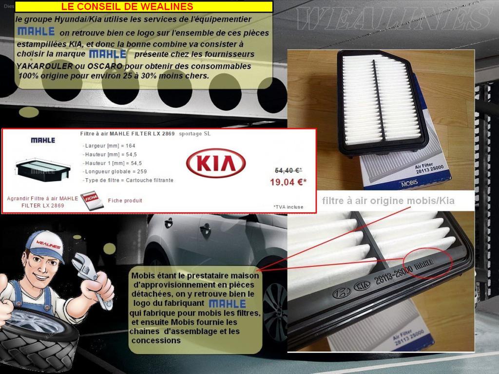

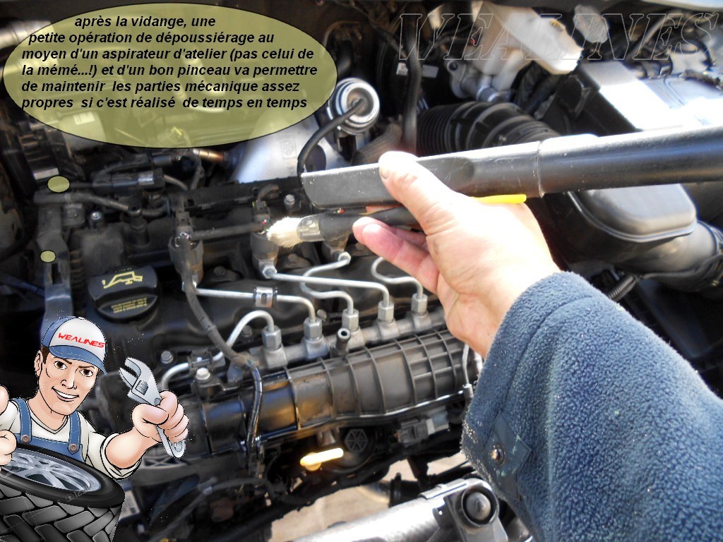

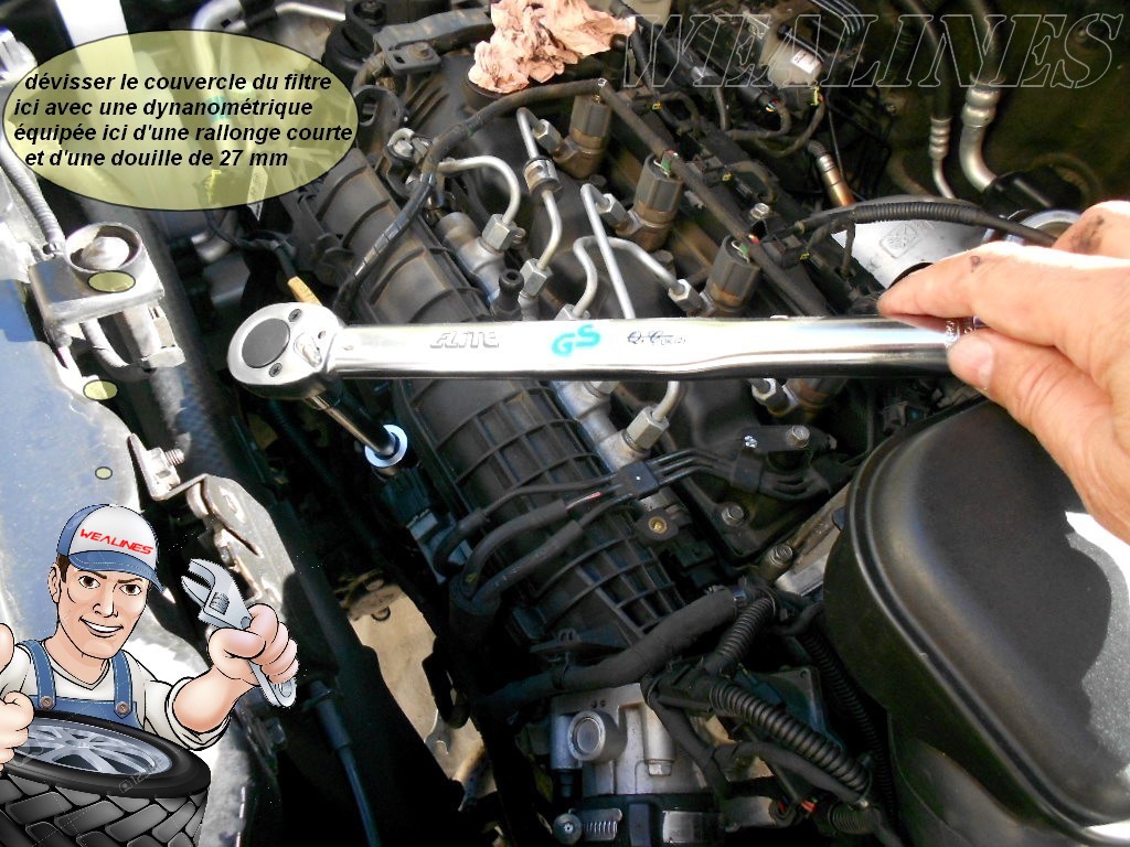

voici une self révision type réalisée, bien entendu, pour être complète, il fallait aussi changer le filtre à gasoil, ce qui a été fait mais ne figure pas dans ce tutorial,j'ai préféré en faire un tutorial indépendant, car il s'agit d'une opération particulière qu'il fallait détailler suffisamment. On peut donc retrouver cette opération dans un autre tutorial ajouté séparément dans cette même "rubrique atelier":
