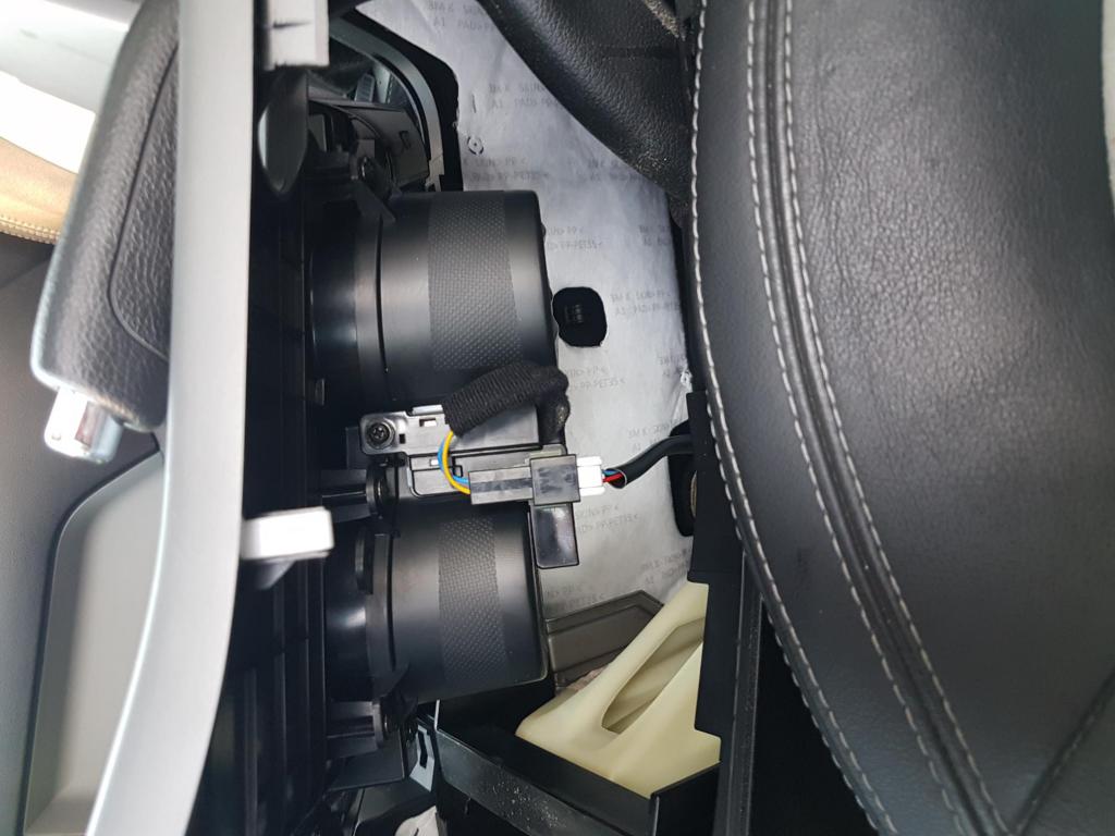

Juste une précision , faire attention quand on sort la console car sur le mien il y a une fiche sous les porte-gobelets . Au passage , cela sert a quoi ?
