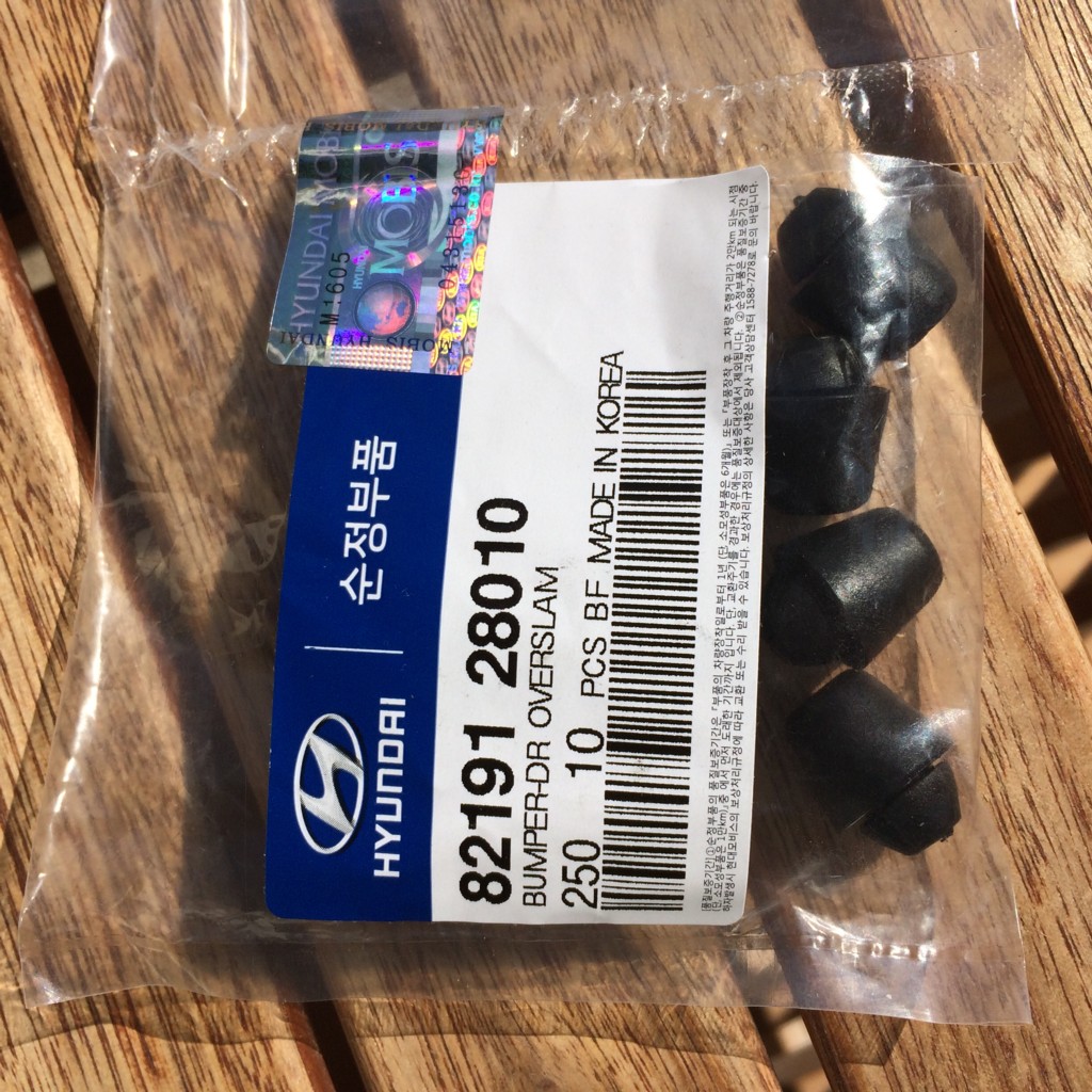

J'en est perdu un  Mr. Green  ........ la faute a l'aspirateur , si ça peut aider   ( sur Ebay.com pas sur .fr , y s'ont rien ) , les 10 pour 5$ plus le port de 5$ ...... et oui !   Sad
PostPosted: Sat 23 Jul 2016 - 19:17    Post subject: Publicité
PostPosted: Sat 23 Jul 2016 - 19:33    Post subject: Ça peut servir Reply with quote
Merci mais ils vont où ces trucs là ? Embarassed
PostPosted: Sat 23 Jul 2016 - 21:28    Post subject: Ça peut servir Reply with quote
 Dans le bas des portes  " door " ( entre-autre ) ....... c'est écrit dessus  Mr. Green

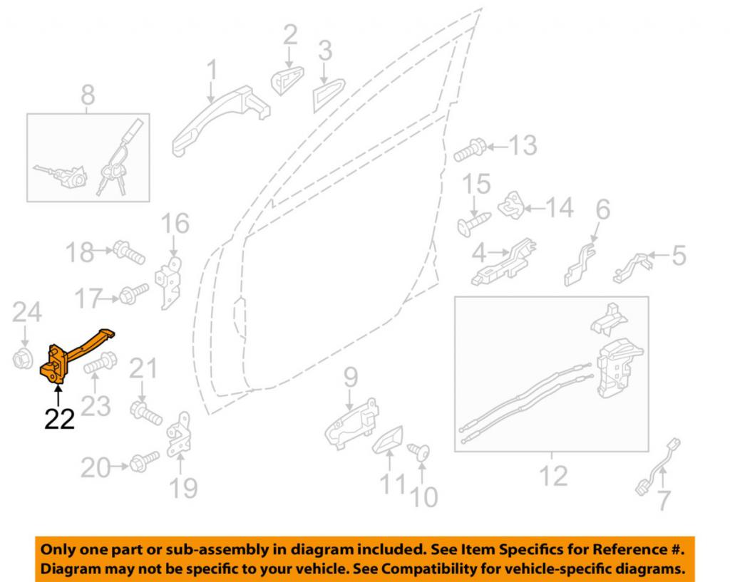

Je suis a la recherche d'une biellette de portière , toujours sur la bay.com ( j'en est une qui  "couine " quand il fait chaud
, déjà démontée mais rien a faire ) , je vous tiendrais au courant , préfère le faire moi même , ça prendra moins de temps et coûtera moins cher  Mr. Green
PostPosted: Tue 2 Aug 2016 - 01:12    Post subject: Ça peut servir Reply with quote
Bon trouvé !  Mr. Green  ( ça pas été sans mal )
KIA Sportage OEM 11-16 Front Door-Door Check Gauche 793803W000
KIA Sportage OEM 11-16 Front Door-Door Check Droite  793903W000
27 $ pièce ( neuve dispo )

Non , dans le boîtier ( sertit de tous les côtés   ) il y a un gros patin en caoutchouc triangulaire avec un gros " mais vraiment gros " ressort  , qui a l’ouverture de la portière en glissent vient se coincer dans une des deux encoches de la biellette  suivent l'ouverture , apprêt démontage ( clefs de 10 et de 12 ( pourquoi 12 et pas 13 ?) vas savoir ! ) et nettoyage et graissage ( graissa au cuivre ) .............. il couine toujours  .
27$ = 25 € + 1/2 heure de barbecue dans le jardin avec un verre de rosé et le tout sera jouer , ...... déjà fais une fois   Mr. Green  ( trouve moi un concessionnaire  qui te monte " la " pièce neuve plus la main-d’œuvre pour 25 € , toi  Okay  )
