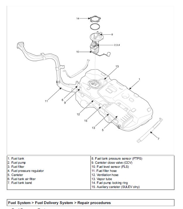

Bonjour , au niveau de ton réservoir il y a trois ( 3 ) filtres , un filtre d'entrée ( très gros filtre pour grosses impuretés ), un filtre a air de retour ( évacuations des gazes quand tu remplis ton réservoir ) et le filtre proprement dit ( dans le petit boîtier du haut ) , il vaut mieux le faire faire par un spécialiste ...... un garagiste , y'a pas mal de démontage et un joint a changé .
Photo KIA

Ben.... du boulot  Mr. Green  , démontage de l’écrou centrale dans le coffre de la banquette AR ( clef plate de 14 mm ??? ) , basculer la banquette pour accès a la trappe , quelques manips. plus tard , là , démontage du système ........ ( ?  ) , nettoyage de l'intérieur du réservoir ( bonjour l'odeur
  Mr. Green ) , montage d'un nouveau filtre réf : ........ ? et d'un joint o-ring réf: ........ ? , et remontage de tout ça en sens inverse ( voila en gros ! ) , et bien sur procédé au ré-amorçage du système ...... pour un diesel ( et si pas automatique , être au moins deux ou avoir de trèsssssss grands bras )

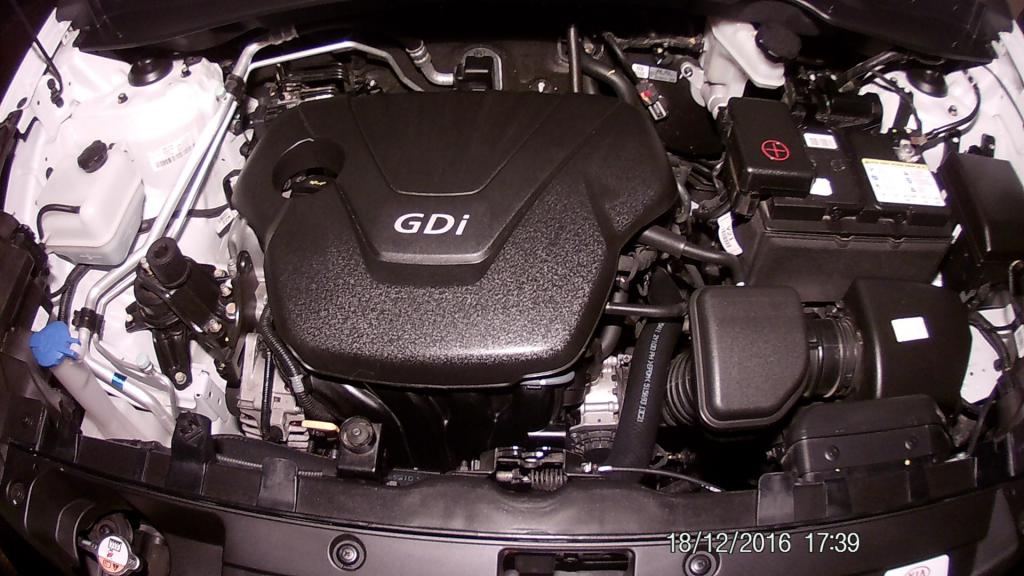

PostPosted: Sun 18 Dec 2016 - 18:55    Post subject: comment changer un filtre à essence avec du E85 ethanol Reply with quote
Tien un petite photo de mon compartiment moteur qui couche dehors depuis trois ans
