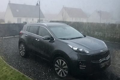

PostPosted: Tue 14 Mar 2017 - 12:21    Post subject: je comprends pas , alors la vraiment ... pas du tout le systeme android Reply with quote
une photo de mon sportage
PostPosted: Tue 14 Mar 2017 - 14:34    Post subject: je comprends pas , alors la vraiment ... pas du tout le systeme android Reply with quote
 Joli morceau.  Les 136cv ne sont pas justes en awd ?
PostPosted: Tue 14 Mar 2017 - 15:16    Post subject: je comprends pas , alors la vraiment ... pas du tout le systeme android Reply with quote
Non le mien est un 4x2 en 136 par contre je crois que les 2l 185 ne sont qu'en 4x4
PostPosted: Tue 14 Mar 2017 - 15:44    Post subject: je comprends pas , alors la vraiment ... pas du tout le systeme android Reply with quote
C'est à polpollux que je demandais car il qualifie son Sportage en AWD.   Smile
