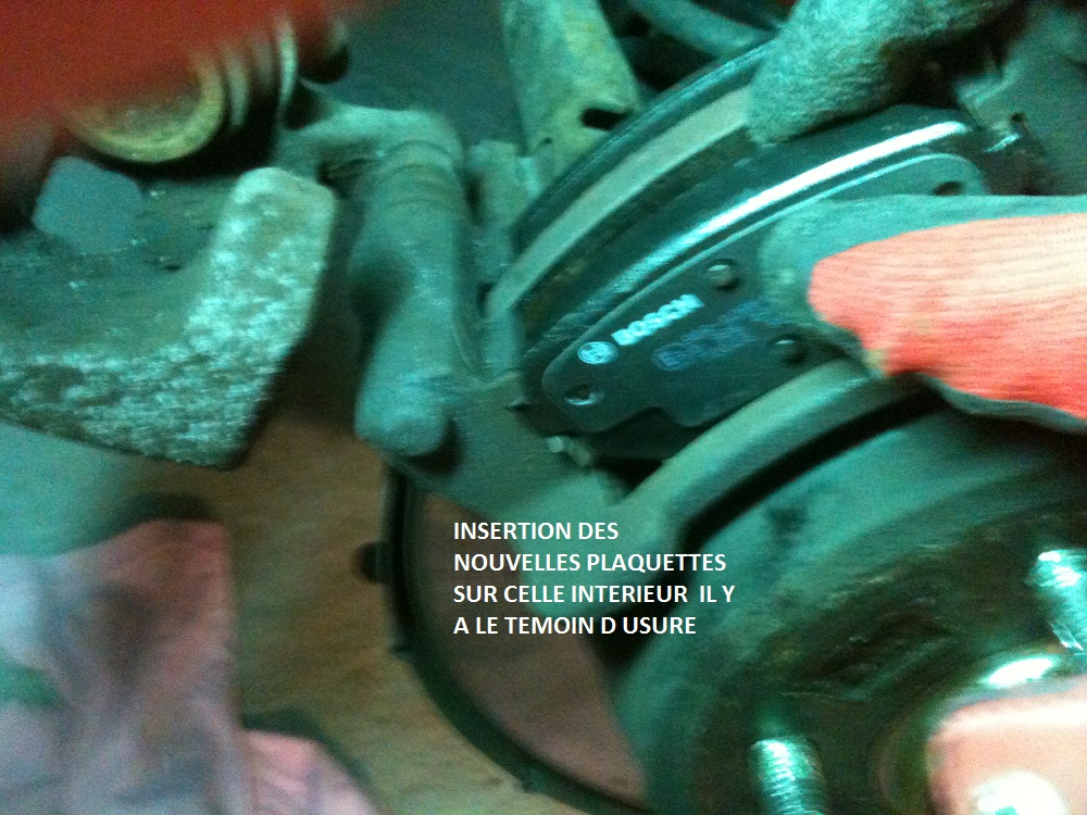

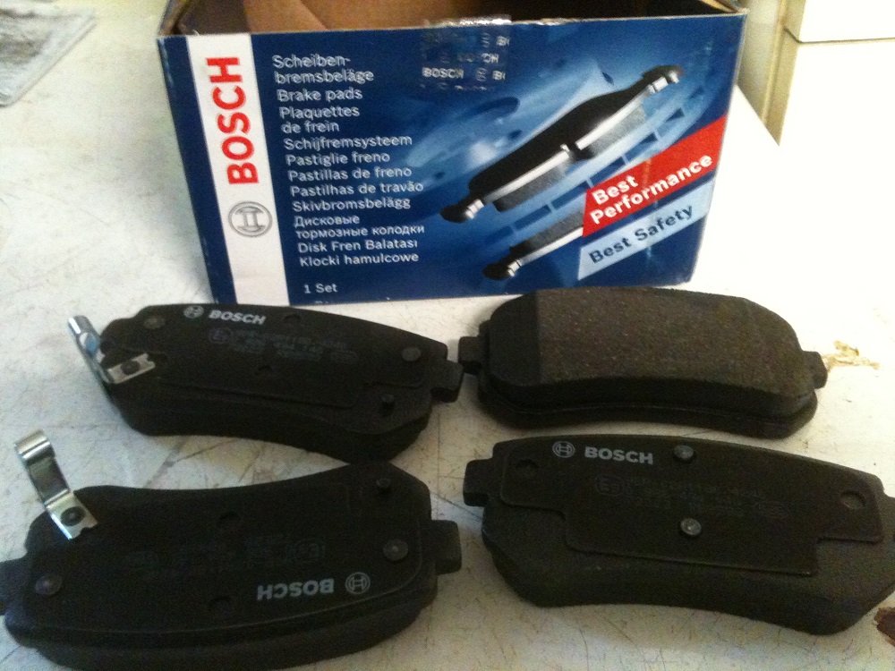

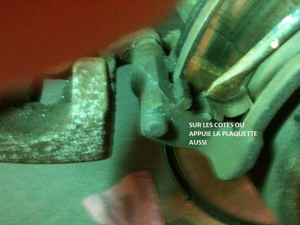

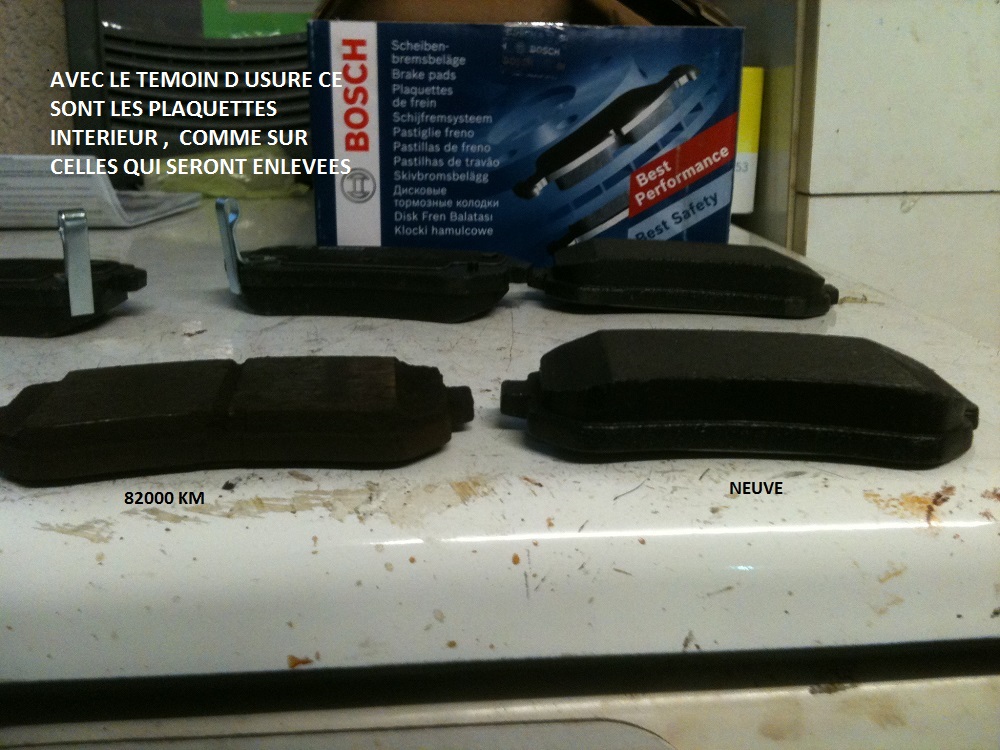

 Suite à la révision des 6 ans , le cc m'a informé qu'il faudrait changer les plaquettes arrieres avant 10000 km ;
 en consultant le fofo les prix varient de 140 à 200 euros suivant si c'est en centre auto ou en cc ;
comme j'ai déjà changé de nombreux freins sur diverses autos et en lisant le tuto de WEA sur les freins avant ,
identiques aux arrieres car le frein à main est à part des disques , je regarde par curiosité sur les sites comme OSCARO
ou MISTER AUTO ; les plaquettes BOSCH  sont aux environ de 69 euros mais chez MISTER AUTO il y a une promo qui les
amènent à moins de 22 euros plus 2,50 de frais d'envoi , moins de 25 euros , je commande ;
 sur ces sites pieces autos et d'autres , il y a constamment des promos , il suffit d'y aller régulièrement ;

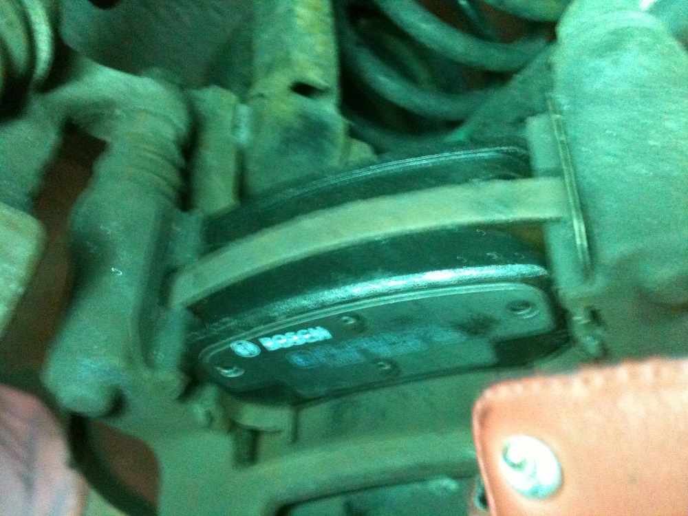

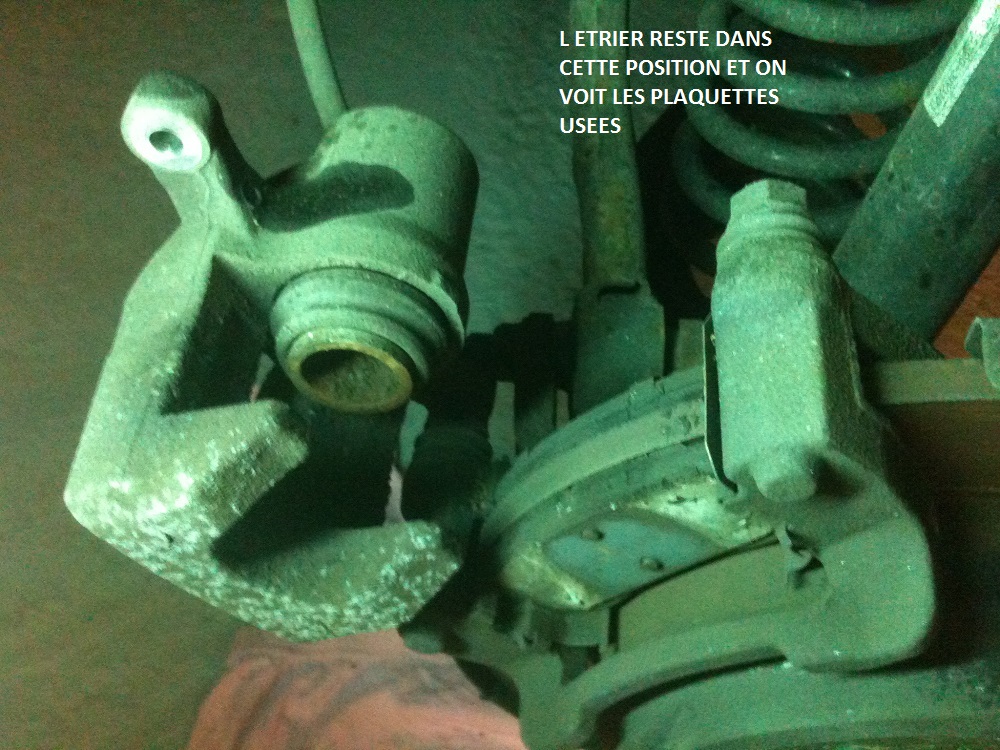

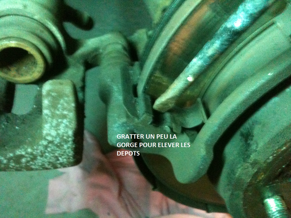

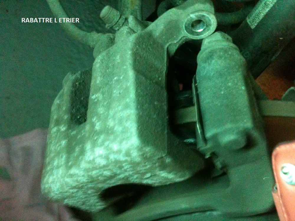

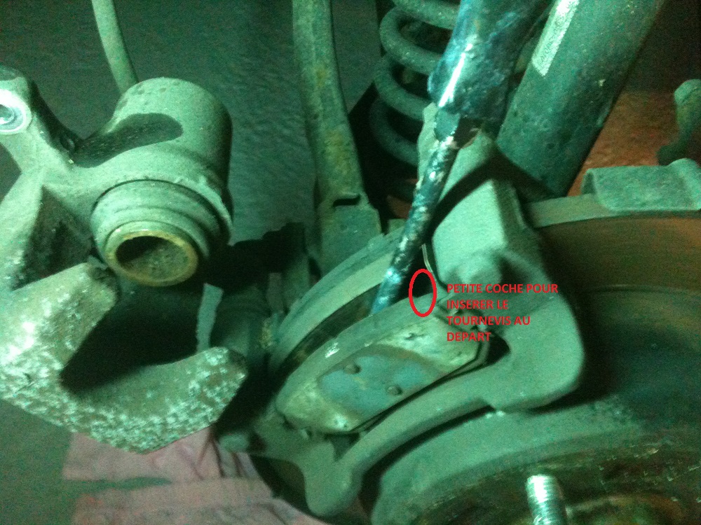

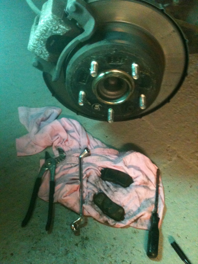

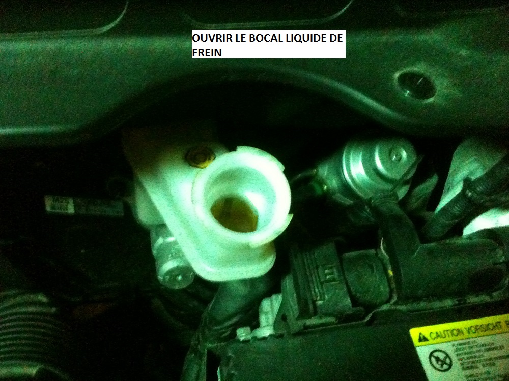

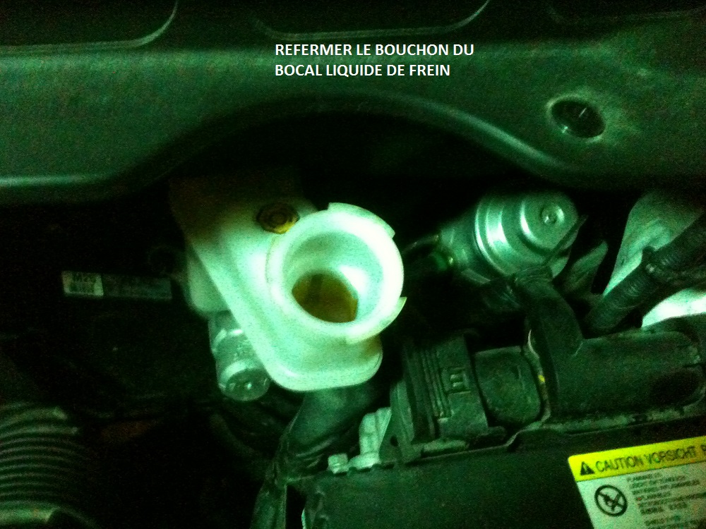

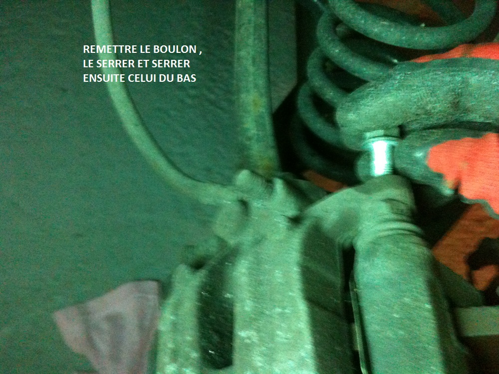

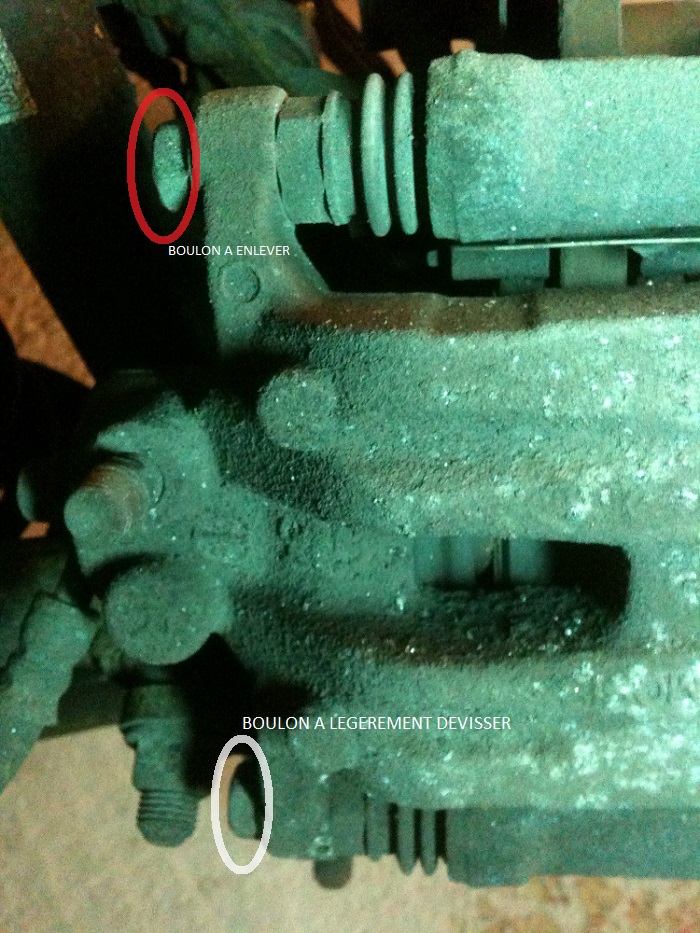

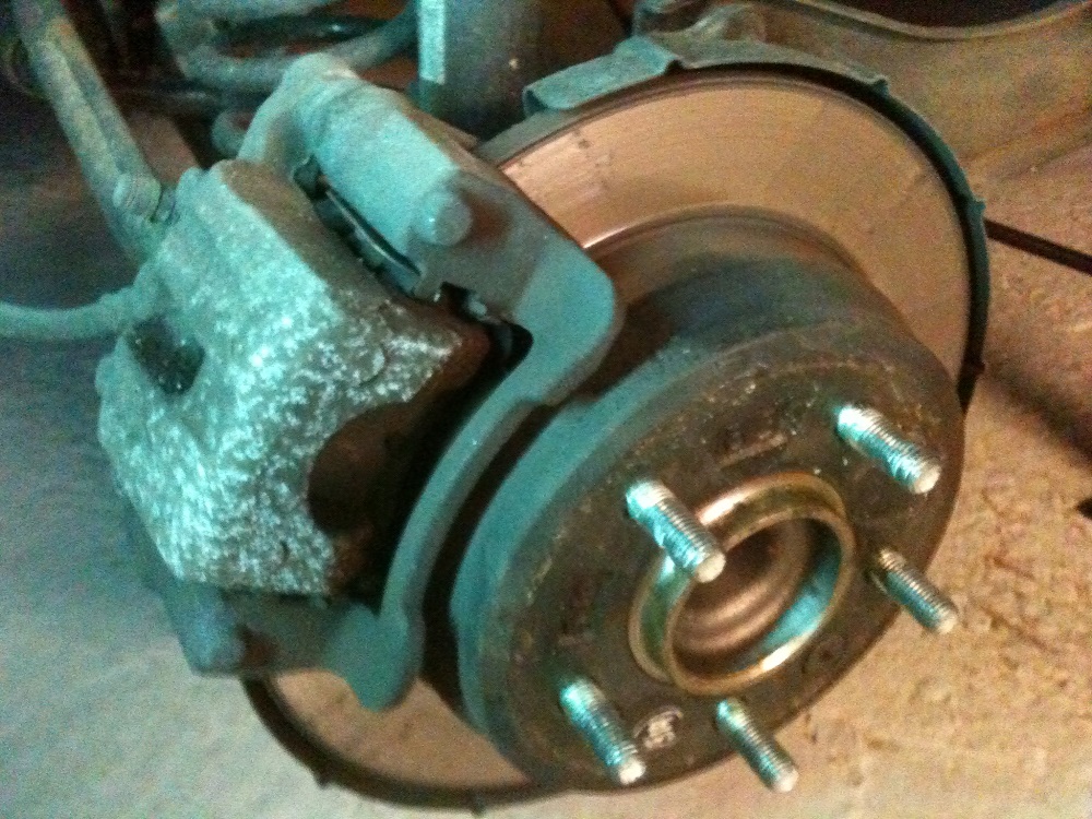

donc cet aprem , changement des plaquettes en moins de 30 mn pour les 2 cotés, le plus long c'est d'enlever les roues ,
 il faut un tournevis plat , une clé de 14 et une pince multiprise
j'ai fait quelques photos ( parfois d'une main donc pas bien nickel )

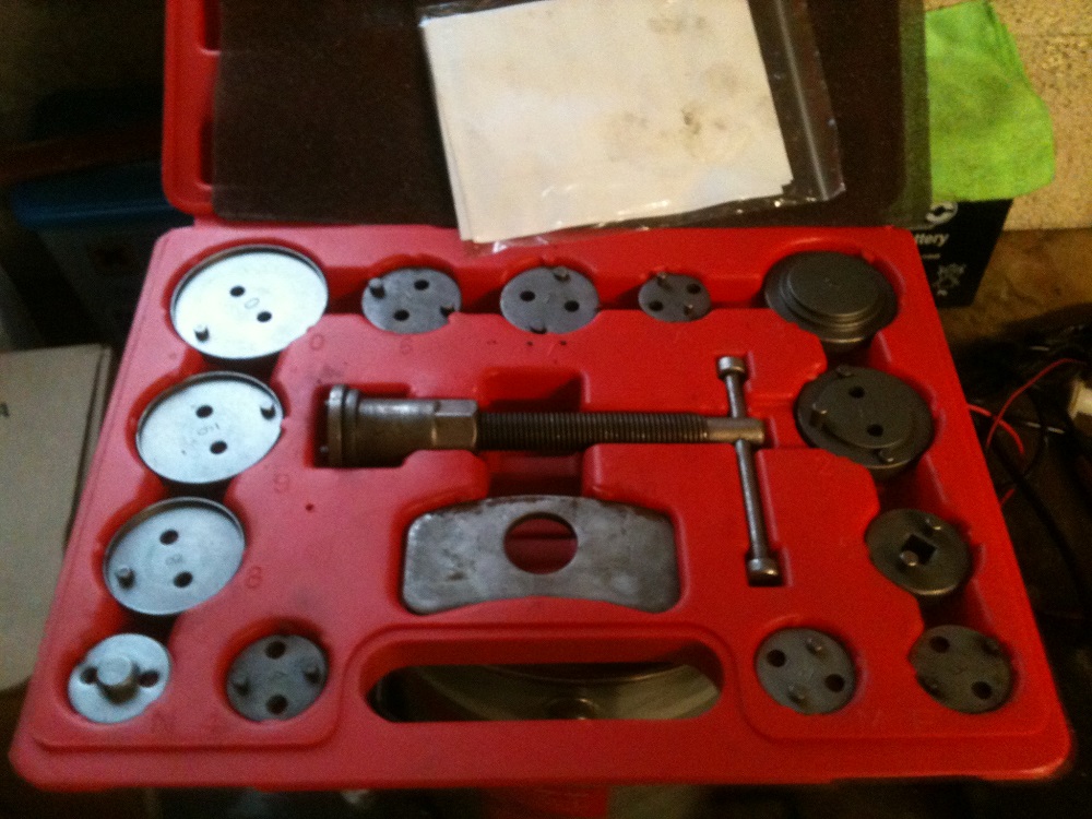

Si vous voulez changer des plaquettes avec le piston rotatif donc tres difficile voir impossible à repousser sans le bon outil
voici ce que j'ai acheté pour 29,90 euros chez Feu Vert mais ailleurs c'est pareil ; c'est comme un petit serre joint qui tourne en poussant
et sur lequel on adapte la platine qui correspond au type de piston ; j'ai fait recemment la Picanto de ma femme et l'audi A3 de ma fille
et je viens de le preter à un copain pour son Nissan, impec
voilà tout , si ça peut aider quelqu'un  Very Happy

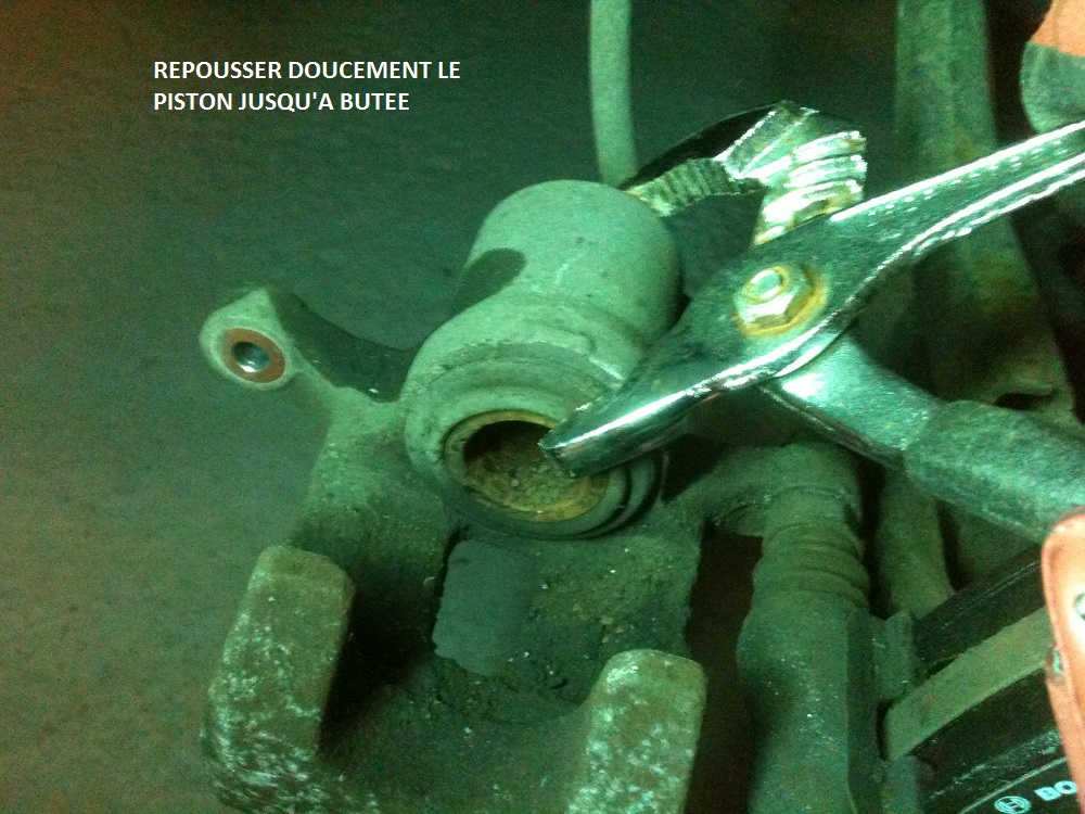

tu le fais avec une pince crocodile sans soucis

Posts: 7,111
PostPosted: Thu 21 Mar 2019 - 13:30    Post subject: Changez vos plaquettes arrières par des BOSCH pour moins de 25 euros Reply with quote
  oui oui , les pistons sont rotatifs quand l'étrier a aussi la fonction frein à main ;
sur le sporty le frein à main est à part ; donc le piston se repousse comme sur les avants , sans avoir à tourner
dans une gorge ; une simple pince croco  fait tres bien l'affaire

PostPosted: Thu 21 Mar 2019 - 15:02    Post subject: Changez vos plaquettes arrières par des BOSCH pour moins de 25 euros Reply with quote
Merci pour ta réponse, effectivement si les piston arrière ne tourne pas , une pince croco fait l’affaire , moi j’ai un repousse piston donc c’est encore mieux  Cool
J’ai une autre question toujours sur les frein arrières, les plaquettes intérieures avec la petite languette en ferraille qui sert de témoin d’usure ont elles un sens ? Témoin d’usure vers l’avant ou vers l’arriere ? Ou ça n’a aucune importance ?
Ici s’arrête la France Ici commence l’Auvergne
Posts: 7,111
PostPosted: Sat 23 Mar 2019 - 19:17    Post subject: Changez vos plaquettes arrières par des BOSCH pour moins de 25 euros Reply with quote
je ne pense pas qu'il y est une importance , c'est juste une petite languette qui frotte
sur le disque quand les plaquettes sont usées et qui fait donc du bruit pour signaler qu'il faut les changer
 mais j'ai remonté comme j'avais repéré au démontage
